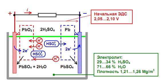

teapotteapot Опубликовано 20 Мая, 2016 в 07:52 Поделиться Опубликовано 20 Мая, 2016 в 07:52 Я чайник в электрохимии, помогите разобраться. Читаю в книге Устинова П. И. "Стационарные аккумуляторные установки": принцип действия аккумуляторов основан на поляризации свинцовых электродов. Читал про поляризацию, но как на ней основан принцип действия аккумулятора не понимаю Ссылка на комментарий
aversun Опубликовано 20 Мая, 2016 в 08:12 Поделиться Опубликовано 20 Мая, 2016 в 08:12 (изменено) В 20.05.2016 в 07:52, teapotteapot сказал: Я чайник в электрохимии, помогите разобраться. Читаю в книге Устинова П. И. "Стационарные аккумуляторные установки": принцип действия аккумуляторов основан на поляризации свинцовых электродов. Читал про поляризацию, но как на ней основан принцип действия аккумулятора не понимаю Принцип работы свинцово-кислотных аккумуляторов основан на электрохимических реакциях свинца и диоксида свинца в водном растворе серной кислоты. Поляризация электродов, один из побочных процессов, не всегда полезный. Изменено 20 Мая, 2016 в 08:13 пользователем aversun 1 Ссылка на комментарий

aversun Опубликовано 20 Мая, 2016 в 12:03 Поделиться Опубликовано 20 Мая, 2016 в 12:03 В 20.05.2016 в 11:42, Иван1978 сказал: все уверены что диоксид свинца должен перейти в сульфат свинца? а не во что нибудь еще. Ведь что выходит у вас оба электрода окисляются. C какого перепуга оба окисляются? Это не у нас выходит, а только у вас. При разряде PbO2 восстанавливается, свинец окисляется При заряде Pb2+ на одном электроде восстанавливается, на другом окисляется. Ссылка на комментарий
mypucm Опубликовано 20 Мая, 2016 в 12:03 Поделиться Опубликовано 20 Мая, 2016 в 12:03 Общественное мнение основано на реальном процессе. Тут и ЭДС подходит, и все другие факты. С чего Вы взяли, что оба электрода окисляются? Уравненьице то хоть могёте написать? Ссылка на комментарий
Иван1978 Опубликовано 20 Мая, 2016 в 12:20 Поделиться Опубликовано 20 Мая, 2016 в 12:20 В 20.05.2016 в 12:03, aversun сказал: При разряде PbO2 восстанавливается, свинец окисляется Я согласен с фразой. Диоксид свинца восстаавливается до чего? Где на картинке или в формулах видно что диоксид свинца восстанавливается? Ссылка на комментарий
aversun Опубликовано 20 Мая, 2016 в 12:25 Поделиться Опубликовано 20 Мая, 2016 в 12:25 (изменено) В 20.05.2016 в 12:20, Иван1978 сказал: Диоксид свинца восстаавливается до чего? Где на картинке или в формулах видно что диоксид свинца восстанавливается? До PbSO4, неужели не ясно? Это же так просто. Кстати, на картинке это очень четко показано, почти электронное уравнение, да и в формуле это отлично видно. А если вы сами напишите уравнение электронного баланса, то будет еще понятней. Изменено 20 Мая, 2016 в 12:25 пользователем aversun Ссылка на комментарий
Иван1978 Опубликовано 20 Мая, 2016 в 12:27 Поделиться Опубликовано 20 Мая, 2016 в 12:27 (изменено) В 20.05.2016 в 12:25, aversun сказал: До PbSO4 Вот именно с этим я несогласен. Я несогласен с превращением веществ на этом электроде. Изменено 20 Мая, 2016 в 12:31 пользователем Иван1978 Ссылка на комментарий
aversun Опубликовано 20 Мая, 2016 в 12:28 Поделиться Опубликовано 20 Мая, 2016 в 12:28 (изменено) В 20.05.2016 в 12:27, Иван1978 сказал: Вот именно с этим я несогласен. Значит вы не понимаете суть процесса и что такое восстановление - окисление. Изменено 20 Мая, 2016 в 12:29 пользователем aversun Ссылка на комментарий
